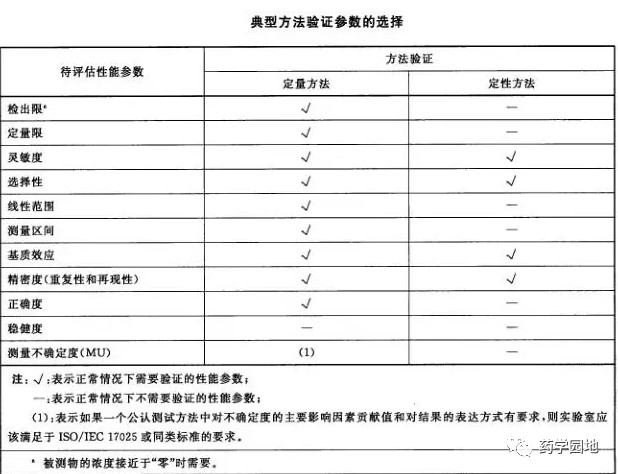

方法验证过程中关键的参数应取决于方法的特性和可能测到的样品基质的检测范围,至少应测定正确度和精密度。对于痕量化学分析实验室,实验室还应确保获得适当的LOD和LOQ。通常情况下定量分析方法验证的参数选择可参考下表。

标准添加法可用于衡量方法回收率,其可能受测定样品中分析物的含量和基质等因素影响,也可用于评估在定量限、容许限等水平上的正确度。假阳性或假阴性率应与方法确认的数据相当,才能证明实验室有能力使用该方法。通常情况下定性分析方法验证的参数选择可参考上表。
