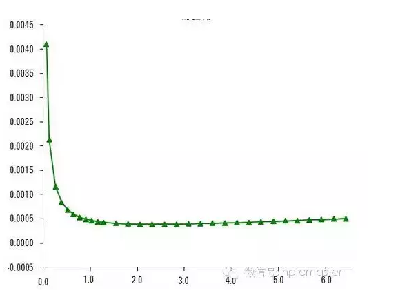

一、范德米特曲线
在液相色谱的基础理论中,我们总会听到一个如雷贯耳的名字,他叫范德米特,为了简便,我们称呼他叫做老范,他曾经在纸上画了一个对钩,用来解释色谱柱的柱效和流速的关系,后来,这个对钩出名了,被叫做“范德米特曲线”,成为了液相色谱分离当中最经典的理论之一。
这个是基于5um填料色谱柱绘制的范德米特曲线,为啥要选5um填料?主要是因为这个规格的填料从上世纪80年代产生,90年代兴盛到现在仍旧老当益壮经久不衰,堪称经典,另外,5um填料的范德米特曲线是个非常周正的对钩。
那么我们来解释一下这个经典的对钩吧,它被画在一个坐标轴里,横坐标表示谱带移动的线速度,纵坐标表示理论塔板高度。纳尼?线速度,理论塔板高度,这都是嘛?
这两个词确实生僻。所以,我们得把他们近似的翻译成接地气的词汇,那么他们可以近似的理解为:流速和柱效,对于给定的一根色谱柱(长度,填料粒径固定)越大的流速能产生越高的分析速度,越小的板高能产生越大的柱效;所以,在老范的对钩当中,横坐标数值越大,分析速度越快;纵坐标数值越小,柱子的分离效果越好。
知道了这些,我们就大概能理解老范画的这个对钩代表的意思了:对应一根固定的色谱柱:柱效随着流速提升而升高,到达一个最大值以后,又开始随流速增大而降低,这个让色谱柱达到最大柱效的流速值,被叫做最佳流速,在最佳流速附近保证实际柱效与最佳柱效差异很小的一个区域内的流速,被叫做最佳流速范围。所以老范的对钩的深层意义就是:谁在最佳流速使用色谱柱,我就给谁画个大对钩。

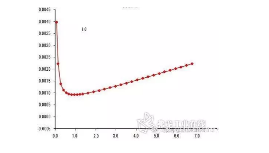

后来,UHPLC出现了,老范的对钩明显走形了……
我们能看到,UHPLC对应的最佳流速已经明显和5um的HPLC填料不同了,按照刚才的业界良心理论,UHPLC色谱柱的内径也应该应对变化以继续让大家爽,可但是,我们看到的UHPLC色谱柱的内径规格还是那老三样:4.6,3.0和2.1。
难道是世风日下,业界良心一去不返了?
看官别慌,回过头再用尺子比比老范的发福版对钩,我们会看到,对于UHPLC的最佳流速,大概是在12cm/min这个地方,而且,由于UHPLC最佳流速范围的扩展,经典HPLC的最佳流速数值仍然在最佳流速范围内,所以,即使我们不改变内径和流速,UHPLC的柱效也是很好的,如果要追求最佳流速,只要把原来的流速都乘以2就差不多了,1变成2,应该也不会造成什么不爽...
