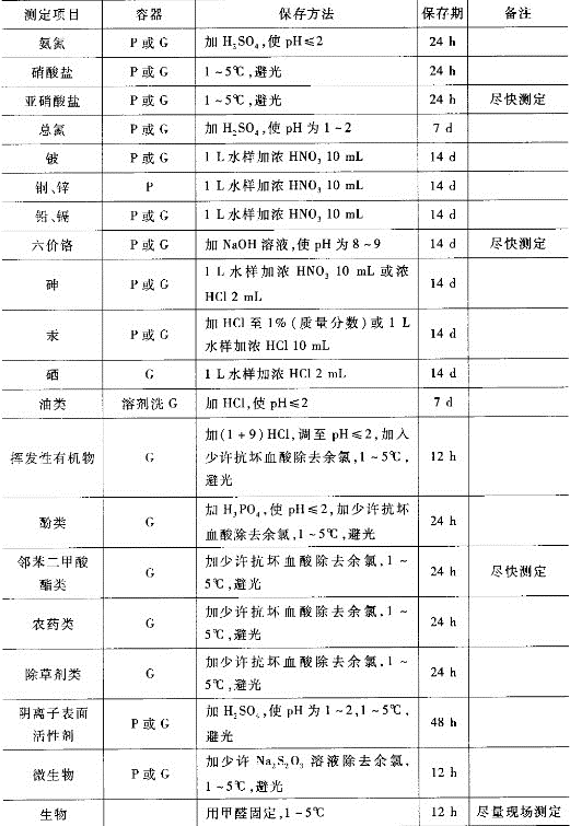

水样的保存期与多种因素有关,如组分的稳定性、浓度、水样的污染程度等。表2-2列出了部分测定项目水样的保存方法和保存期。
表2-2部分测定项目水样的保存方法和保存期(摘自HJ 493-2009)
注:表中P表示聚乙烯瓶(桶),G表示硬质玻璃瓶,BG表示硼硅酸盐玻璃瓶。
在《水质采样样品的保存和管理技术规定》( HJ 493-2009)中,还规定了测定放射学分析等水样的保存方法。
