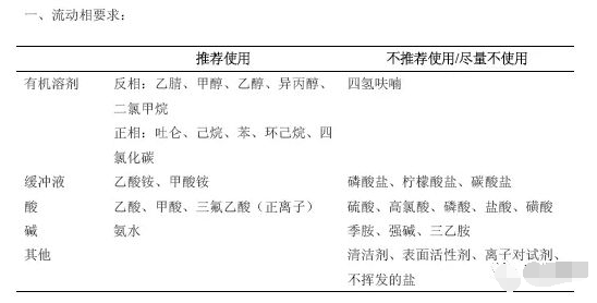

10)理论上液质联用禁止使用任何不挥发性的缓冲盐。如果需要,尽量使用诸如乙酸氨等挥发性盐,浓度不要超过20mmol/L。对于不挥发性的缓冲盐,如果你的仪器有吹扫捕集的话也可使用,但一定要小心。万不得已也不要用,首先有不挥发盐是得不到好的离子流的,其次盐留在质谱中很难除掉,除非停机清洗,不然一直会影响其他样品的分析。可以找质谱友好的条件来做液质联机,例如色谱条件为20mM磷酸盐的水/乙腈流动相,做液质联机的时候就可以用醋酸铵代替,然后用醋酸调节pH值与磷酸盐的一致即可。除了难挥发的盐,三乙胺、表面活性剂、还有高浓度(>0.5%)的TFA,都对质谱不好,液质联用的流动相中应该避免。
11)需要使用酸的情况下可以用甲酸、乙酸,三氟乙酸可以用,但能用甲酸或乙酸时就别用TFA。
