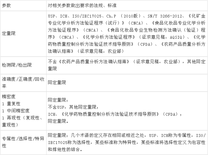

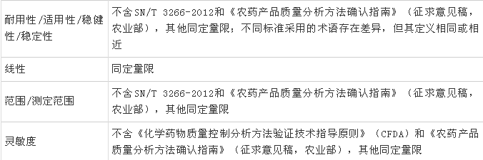

四、方法验证参数和试验
01、方法验证的参数
USP<1225>规定实验室应采用试验方式进行方法验证:“应通过实验室的研究制定成一定的分析方法验证程序,证明方法的性能参数符合预期的分析应用要求。”不同国家和国际委员会的工作组都对方法验证所要求的试验作出了规定,这些在文献中都有阐述。不幸的是,一些定义在不同的组织间差异很大。为了达到标准化的目的,ICH 来自美国、欧洲和日本的行业和监管机构代表定义了分析方法验证的参数、要求和方法。
表1 典型化学分析方法验证参数的选择
表2 国内外对方法验证参数的要求
注:
(1)依据GB/T 3358.2-2009《统计学词汇及符号第2部分:应用统计》( IDT ISO3534-2:2006)和GB/T6379.1-2004《测量方法与结果的准确度(正确度与精密度)第1部分:总则与定义》( IDT ISO5725-1:1994)中规定“准确度”的定义为正确度和精密度的组合,而国内目前部分标准中(包括上表)的“准确度”仅等同GB/T 3358.2-2009中的“正确度”,所以上表的准确度与正确度同义,此差异主要是由于国内标准制订引用术语不严谨造成。
(2)回收率是表示准确度/正确度的一项指标;
(3)再现性亦称复现性、重现性;
(4)由于重复性和再现性条件均为精密度的两种极端条件,因此引出中间精密度这一术语,具体定义见GB/T 3358.2-2009。

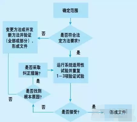

与内部制定方法的验证相同,标准方法的确认和评价也应该遵循文件化的程序,如确认计划或作业指导书。法定/标准方法的确认过程见图2。
图2 方法确认的参考过程

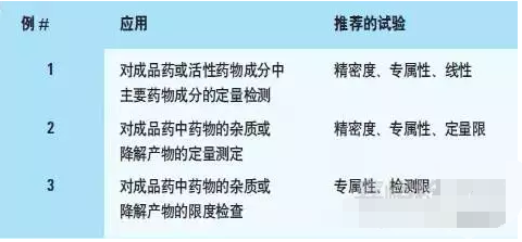

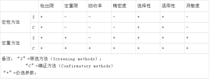

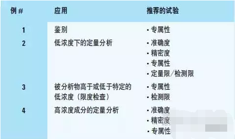

那么,确认参数和试验该如何选择呢?参数和试验的选择与应用类型相关,图3为USP <1226>为特定应用推荐的确认试验。
图3 USP <1226>为药物分析推荐的确认试验
图4 AOAC 为特定的应用推荐的确认试验

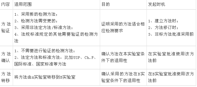

最后,将方法验证、确认和转移简单总结如下:
表3 方法验证、确认和转移总结
