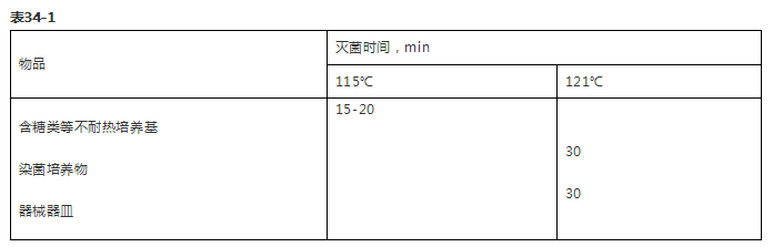

②压力蒸气灭菌锅灭菌温度与时间见表34-1。
