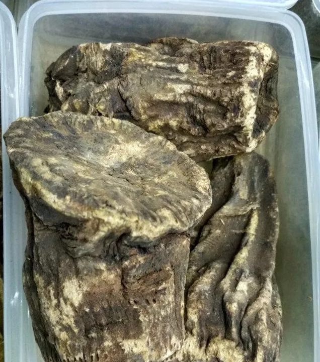

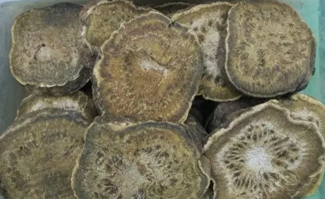

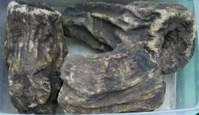

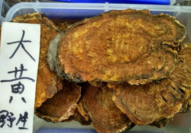

掌叶大黄选个
掌叶大黄选片
漂亮的唐古特大黄选片
掌叶大黄选个

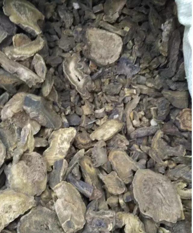

欣赏完市场的正能量后,下面开始转画风了。给大家分享一下市场的负能量。那就是水根含量偏高的统货掌叶大黄。
‘水根’其实也是大黄的一个规格,来源于大黄根尾部呈楔形者。可惜的是按照《中华人民共和国药典》2015年版第一部,对大黄【性状】一项直径规定的3~10cm。水根大黄就不淡定了。完全可以按做假药出来。比较最近发生了撼动中药鉴定界的‘黄芪片型和直径不符罚款事件’。
虽然掺入了正常片型大小的掌叶大黄。无奈掺入比例太小了。这个统货给抓到,铁定会给罚款。

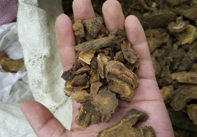

轻轻一淘,抓一把,这个比例的水根,明显过多
验大黄统货时,可以多留心一下水根的比例,试问这样的大黄统货,朋友,您收还是不收呢?
