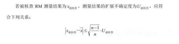

2.比对法
如果不能采用传递比较法,也可以采用n个实验室比对或实验室内部n台仪器或n个测量方法比对(n≥2)。比对实验室和比对仪器/测量方法的准确度等级要相同或近似,此时采用所有结果的算术平均值作为被核查RM量值的最佳估计值X。
