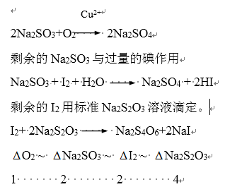

以Cu离子为催化剂,溶解于水中的O2能立即将水中的SO32-氧化为SO42-,其氧化反应的速度几乎与SO32-浓度无关。实际上是O2一经溶入液相,立即就被还原掉。这种反应特性使溶氧速率成为控制氧化反应的因素。其反应式如下:
可见,每溶解1mol O2,将消耗2mol Na2SO3,将少消耗2mol I2,将多消耗4mol Na2S2O3。因此可根据两次取样滴定消耗Na2S2O3的摩尔数之差,计算体积溶氧速率。公式如下:
