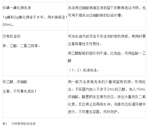

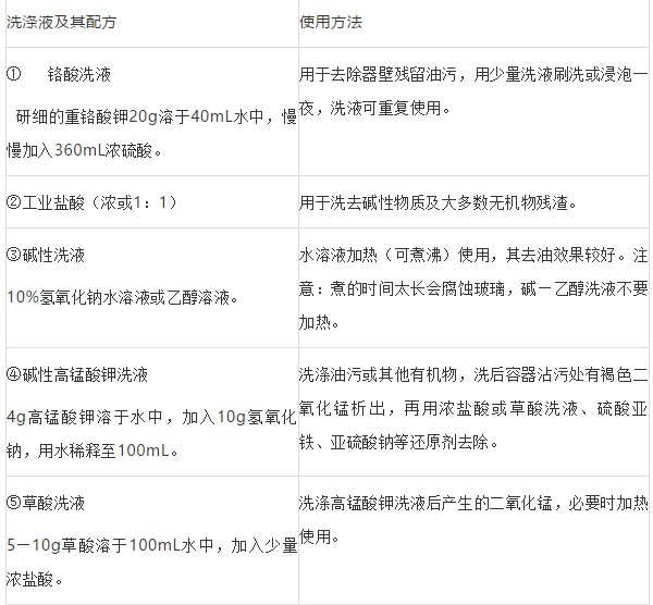

各种洗涤液的使用
针对仪器沾污物的性质,采用不同洗涤液能有效地洗净仪器。各种洗涤液见表1。要注意在使用各种性质不同的洗液时,一定要把上一种洗涤液除去后再用另一种,以免相互作用生成的产物更难洗净。
铬酸洗液因毒性较大尽可能不用,近年来多以合成洗涤剂和有机溶剂来除去油污,但有时仍要用到铬酸洗液,故也列入表内。

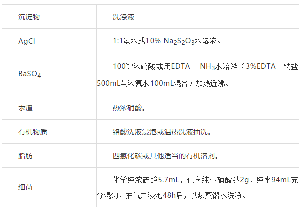

1.砂芯玻璃滤器的洗涤
(1)新的滤器使用前应以热的盐酸或铬酸洗液边抽滤边清洗,再用蒸馏水洗净。
(2)针对不同的沉淀物采用适当的洗涤剂先溶解沉淀,或反复用水抽洗沉淀物,再用蒸馏水冲洗干净,在110℃烘箱中烘干,然后保存在无尘的柜内或有盖的容器内。若不然积存的灰尘和沉淀堵塞滤孔很难洗净。表2 列出一些洗涤砂芯滤板的洗涤液可供选用。
