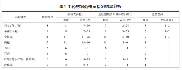

海内外抽检批次较多的中药材农药残留检测结果见表1。结果显示,根类药材三七8批次全部检出残留农药,残留农药种类7~39种/批,超过欧盟MRL的有7批次2~24种/批,5批次含有违禁农药1~2种/批;花果类药材中,金银花11批次全部检出残留农药11~26种/批,超过欧盟MRL的有11批次3~10种/批,9批次含有违禁农药1~3种/批;菊花9批次全部检出残留农药2~35种/批,超过欧盟MRL的有8批次3~23种/批,5批次含有违禁农药1~2种/批;枸杞12批次全部检出残留农药13~16种/批,超过欧盟MRL的有11批次1~6种/批,11批次含有违禁农药1种/批;当归、红枣、百合分别检测了6批次,全部检出残留农药,违禁农药也有检出。

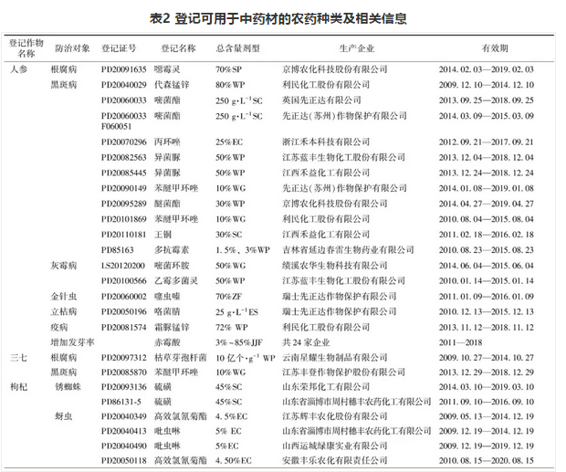

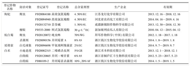

《农药管理条例实施办法》(2007年12月8日农业部2007年第9号令修订)第二十八条规定:“农药使用者应当严格按照产品标签规定的剂量、防治对象、使用方法、施药适期、注意事项施用农药,不得随意改变。应按照国家农药产品登记的防治对象选用农药(每种农药的标签上有注明),不得超出农药登记批准的使用范围选用农药”。据不完全统计(依据中国农药信息网),截至2015年12月25日,先后有6种中药材(人参、枸杞、三七、杭白菊、延胡索、白术)进行过农药产品登记(含已过有效期产品),先后有49家农药生产企业取得过75个登记证,涉及杀虫剂12种,杀菌剂20种,植物生长调节剂1种。其中,在人参上登记过的农药种类最多有14种(其中1种为植物生长调节剂),36家农药生产企业获得过17个登记证号(其中赤霉酸为24家企业共同登记),登记的农药种类主要以杀菌剂为主;在枸杞上先后有9家生产企业登记过5种农药,主要以杀虫剂为主;三七、杭白菊、白术、延胡索分别有2种、2种、3种和1种取得过登记证号。具体见表2。
注:(1)数据摘自中国农药信息网http://www.chinapesticide.gov.cn/;(2)AF为水溶粉剂,AS为水剂,EC为乳油,ES为种子处理乳剂,GR为颗粒剂,JJF为结晶粉,SC为悬浮剂,SL为可溶液剂,WG为水分散粒剂,WP为可湿性粉剂,ZF为种子处理可分散粉剂。
我国中药材人工种植已达200余种,且每种中药材上发生的病虫害种类多样,但目前农药仅在极少数中药材进行过登记,其中有些已过有效期,登记农药现状远远不能满足中药材生产中病虫害防治需要。以人参和三七为例,常见病虫害多达十几种甚至几十种,但仅针对人参的黑斑病、三七的根腐病及黑斑病登记了1~2种农药可供使用。枸杞害虫达60余种[9],仅登记了用于防治枸杞蚜虫、锈螨、红瘿蚊的农药,而常年危害严重且必须防治的害虫如枸杞瘿螨、枸杞木虱、枸杞蓟马等目前还未有农药登记。因此,在中药材生产领域的农药登记工作需求迫切,登记空间巨大。
