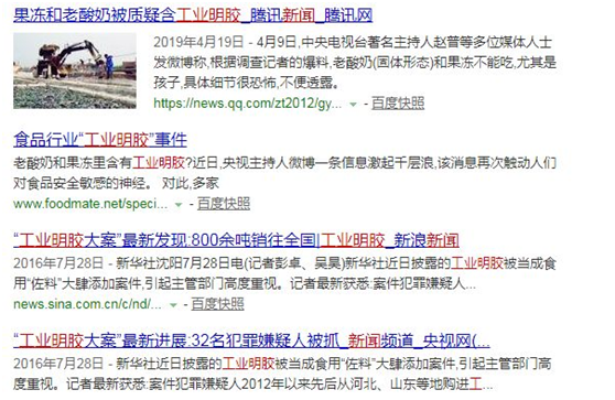

与食用明胶不同,工业明胶,指用于工业用途的明胶,比如板材、家具、火柴、包装、日化、涂料、冶金中。除此之外,还有其他种类的明胶,照相明胶可以用作胶片,药用明胶制作胶囊。
工业明胶含有金属铬,它会破坏人体骨骼以及造血干细胞,长期食用可能导致骨质疏松,严重的会患上癌症。铬对人体健康的危害是一个缓慢的过程,一般2年以上才会显现出来。

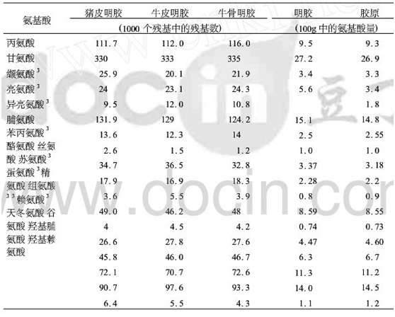

明胶的化学组成包含18种氨基酸,由于明胶不含必须氨基酸——色氨酸,所以不能像蛋和奶那样称为“优质蛋白质”,但可以通过食物的营养互补来达到最佳组合。
