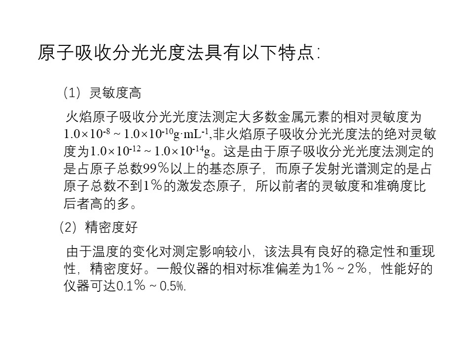

2.灵敏度高
原子吸收光谱分析是目前最灵敏的方法 之一。火焰原子吸收的相对灵敏度为ug/ ml - ng / ml;无火焰原子吸收的绝对灵敏度在10-10-10-14之间。如果采取预富集,可进一步提高分析灵敏度。由于该方法的灵敏度高,使分析手续简化可直接测定,则缩短分析周期加快测量进程 。由于灵敏度高,则需样量少。微量进样热核的引入,可使火乐趣的需样量少至20-300ul。无火焰原子吸收分析的需样量仅5 – 100ul。固体直接进样石墨炉原子吸收法仅需0.005 - 30mg,这对于试样来源困难的分析是极为有利的。
3.分析范围广
4.精密度好
火焰原子吸收法的精密度较好。在日常的微量分析中,精密度为1-3%。如果仪器性能好,采用精密测量精密度可达x%。无火焰原子吸收法较火焰法的精密度低,目前一般可控制在15%之内。若采用自动进样技术,则可改善测定的精密度。
