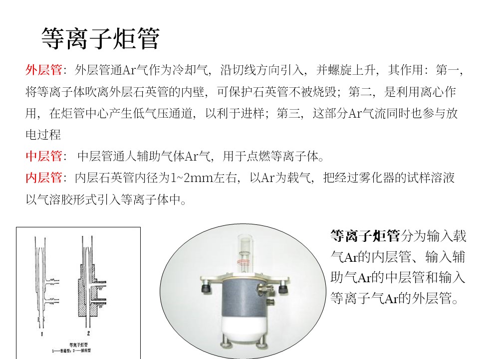

炬管的组成:三层石英同心管组成(如上图)。冷却(等离子)氩气以外管内壁相切的方向进入ICP炬管内,有效地解决了石英管壁的冷却问题。防止其被高温的ICP烧熔。炬管置于高频线圈的正中,线圈的下端距中管的上端2-4mm,水冷的线圈连接到高频发生器的输出端。高频电能通过线圈耦合到炬管内电离的氩气中。当线圈上有高频电流通过时,则在线圈的轴线方向上产生一个强烈振荡的环形磁场如图所示。开始时,炬管中的原子氩并不导电,因而也不会形成放电。当点火器的高频火花放电在炬管内使小量氩气电离时,一旦在炬管内出现了导电的粒子,由于磁场的作用,其运动方向随磁场的频率而振荡,并形成与炬管同轴的环形电流。原子、离子、电子在强烈的振荡运动中互相碰撞产生更多的电子与离子。终于形成明亮的白色Ar-ICP放电,其外形尤如一滴刚形成的水滴。在高度电离的ICP内部所形成的环形涡流可看作只有一匝的变压器次级线圈,而水冷的工作线圈则相当于变压器的初级线圈,它们之间的耦合,使磁场的强度和方向随时间而变化,受磁场加速的电子和离子不断改变其运动方向,导致焦耳发热效应并附带产生电离作用。这种气体在极短时间内在石英的炬管内形成一个新型的稳定的“电火焰”光源。
•样品经雾化器被气动力吹散击碎成粒径为1-10um之间的细粒截氩气由中心管注入ICP中,雾滴在进入ICP之前,经雾化室除去大雾滴使到达ICP的气溶胶微滴快速地去溶、蒸发和原子化。
