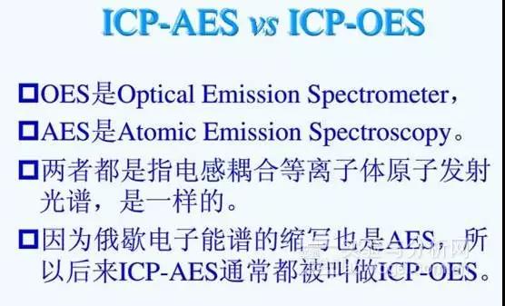

先说ICP-AES、ICP-OES
对于拥有ICP-AES技术背景的人来讲,ICP-MS是一个以质谱仪作为检测器的等离子体(ICP),而质谱学家则认为ICP-MS是一个以ICP为源的质谱仪。事实上,ICP-AES和ICP-MS的进样部分及等离子体是及其相似的。ICP-AES测量的是光学光谱(165~800nm),ICP-MS测量的是离子质谱,提供在3~250 amu范围内每一个原子质量单位(amu)的信息,因此,ICP-MS除了元素含量测定外,还可测量同位素。
