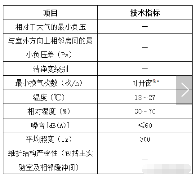

表1:生物安全主实验室二级(BSL-2)屏障的主要技术指标
注释1:数据来源《GB 50346-2011 生物安全实验室建筑技术规范》 ;
注释2:需安装防虫纱窗。

食品微生物检测中食源性疾病分类和检定实验室(生化室)、霉菌分类和检定实验室,需在生物安全二级实验室中进行,因此上述实验室的环境技术参数应符合表1的要求。
还有一点值得注意,《GB 50346-2011 生物安全实验室建筑技术规范》提到实验室可开窗换气,保证室内空气流通,然而现实中,由于种种原因的限制,许多实验室无法通过开窗换气,该情况下需要通过机械风机送风、排风来实现换气,保证实验室内空气流通,避免试验人员长期在密闭环境中工作缺氧(注:普通空调是内循环的,不能认为安装了空调就能达到实验室换气的目的)。
