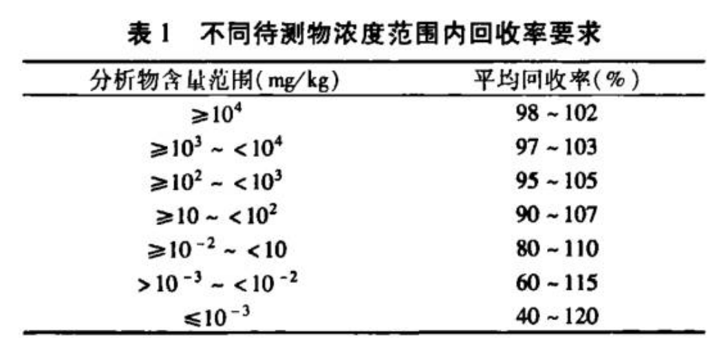

二、是在没有有证 情况下,应在样品基质中添加分析物测定回收率。应至少选择3个添加浓度,并且包含一定的浓度范围,定量限或靠近定量限的浓度为必选浓度,如果样品具有容许限,该容许限也是必选浓度。每个浓度水平至少平行测定6次,计算测量结果的平均值、标准偏差与相对标准偏差。回收率(%)=(加标试样测定值一试样测定值)/添加浓度×100。对于有机待测物,回收率指标应满足表1的要求;对于元素分析,回收率指标应在90%~110%之间。
三、是对同一样品用不同原理的分析方法测试比对。不同待测物浓度范围内回收率要求不同,见表1。

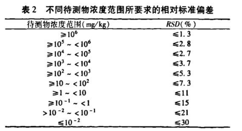

重复性:是在重复性条件下,相互独立的测试结果之间的一致程度。重复性条件是指在同一实验室,由同一操作者使用相同设备,按相同的测试方法,并在短时间内对同一被测对象取得相互独立测试结果的条件。重复性表征了该方法实验室内的精密度。制定的标准方法必须进行方法的精密度试验,以考察其是否精确可靠。重复性试验过程中,选择3个不同浓度水平样品,每个浓度水平至少6次平行测定,计算出平均值、标准偏差和相对标准偏差,其相对标准偏差应符合表2的要求。

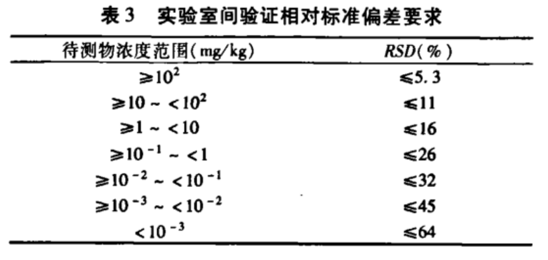

重现性:是在再现性条件下,测试结果之间的一致程度。再现性条件是在不同实验室,由不同的操作者使用不同的设备,按相同的测试方法,从同一被测对象取得测试结果的条件。再现性表征了该方法在实验室间的精密度,用来确保该方法能够在不同实验室中应用。再现性实验过程中,必须选择至少3个不同浓度水平或加标浓度水平样品,定世限或靠近定量限的浓度为必选浓度,如果样品具有容许限,该容许限也是必选浓度,平行双份,每份平行测定至少6次。对各实验室的测定数据进行统计分析,计算总平均值、再现性标准差和再现性相对标准偏差。再现性相对标准偏差指标应符合表3的要求。
