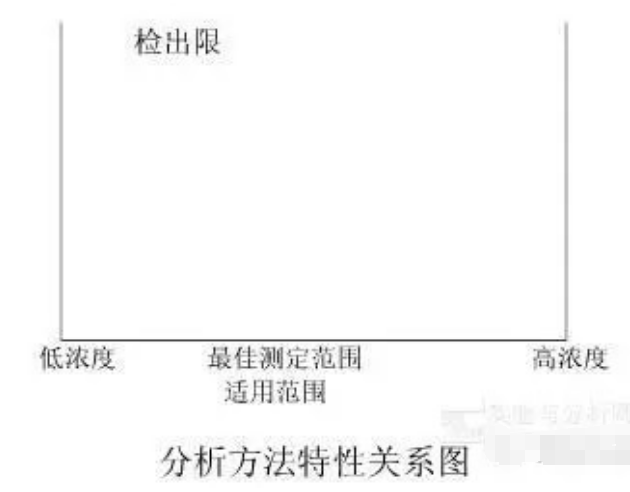

最佳测定范围(也称有效测定范围):
指在限定误差能满足预定要求的前提下,特定方法的测定下限至测定上限之间的浓度范围。在此范围内能够准确地定量测定待测物质的浓度或量。 最佳测定范围应小于方法的适应范围。对测量结果的精密度(通常以相对标准偏差表示)要求越高,相应的最佳测定范围越小。
分析方法特性关系如图所示:
