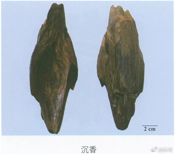

沉香
质地坚实、富油性,香气浓烈而持久,能在水中下沉者为佳品。【国产沉香不沉水,进口沉香沉水或半沉水】
【常见伪品:1、铁木或红木加工而成或普通木材浸染而成。沉水或半沉水,气淡无味;2、非习用沉香——瑞香科植物沉香含有树脂的根。呈不规则扭曲状,棕褐色、灰褐色或黑褐色,质坚实,体重,香气弱,入水即沉底】

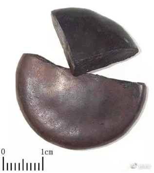

血竭细粉
呈血红色,与水共振摇时,不溶解而浮于水面,水不染色,加热煮沸,软化而粘结成块者为正品,无此特征者为劣者或伪劣品。【常见伪品:用猪胆、牛胆混合松香制成。水试易溶于水,水被染成红色】

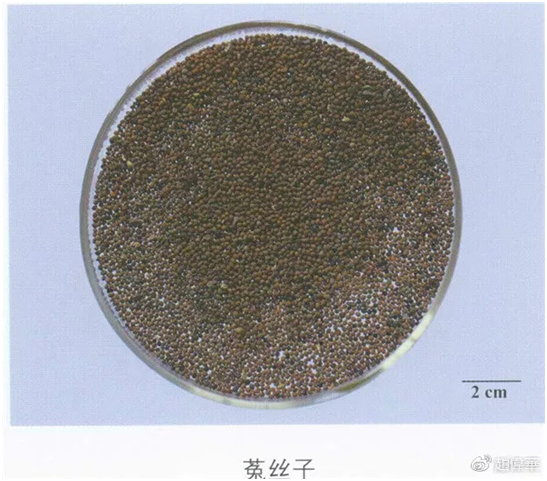

菟丝子
取样品用开水浸泡后,菟丝子表面有粘性,加热煮至种皮破裂时漏出黄色卷旋状的胚,形如吐丝。

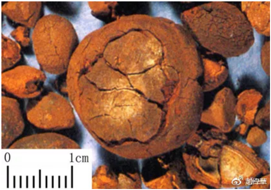

加水研磨则成白色或浅黄色乳状液,有强烈持久的蒜样臭气。
黄芥子
研碎后加入浸湿,可闻特异强烈的臭气。

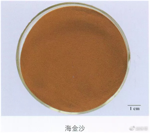

海金沙
取海金沙撒于水中则浮于水面不下沉,水不变色,加热后才逐渐下沉为质优。【若入水就下沉或加入绿矾(主含FeSO4·7H2O)就下沉说明有泥沙等搀假掺杂现象】

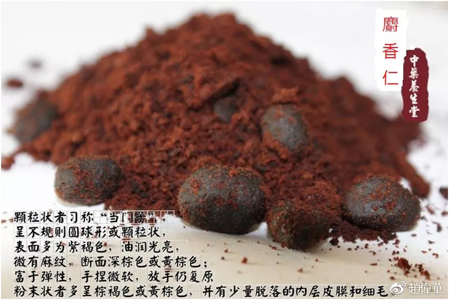

麝香仁
取样品少许,用开水冲后或煮沸后倒入烧杯中,搅拌、静置。正品微溶于水,大部分沉淀,水溶液呈淡黄色,香气浓而持久,无纤维、淀粉、砂粒及动物内脏等异物,水面不得浮有油珠。【掺有植物组织者,多不溶解,且可见纤维不溶物混悬于水中;掺有动物组织者,可见油珠浮于水面;掺有泥砂者,可见泥砂沉于水底】
