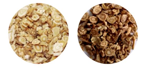

霉受潮前后对比-北沙参

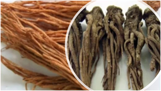

3)含有挥发油类、油脂成分的药材,如遇温度过高或者是储存条件不当,就会导致挥发油的散发或者是油脂的溢出,如当归、川芎、怀牛膝等,此类中药极易起油,在高温的条件下,油脂就会溢出表面,颜色也会随之变黄,木香、薄荷、荆芥、香薷等,温度过高就会挥发香气,颜色也随之变黑;九香虫、刺猬皮等泛油以后,颜色也加深。
受潮前后对比-当归

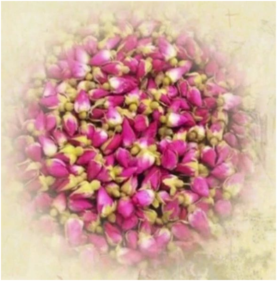

2)含有鲜艳的色素的药材,如玫瑰花、月季花、红花、佛手等,若过多的受日光照射,这些药材不稳定,色素就容易破坏而褪色。
玫瑰花

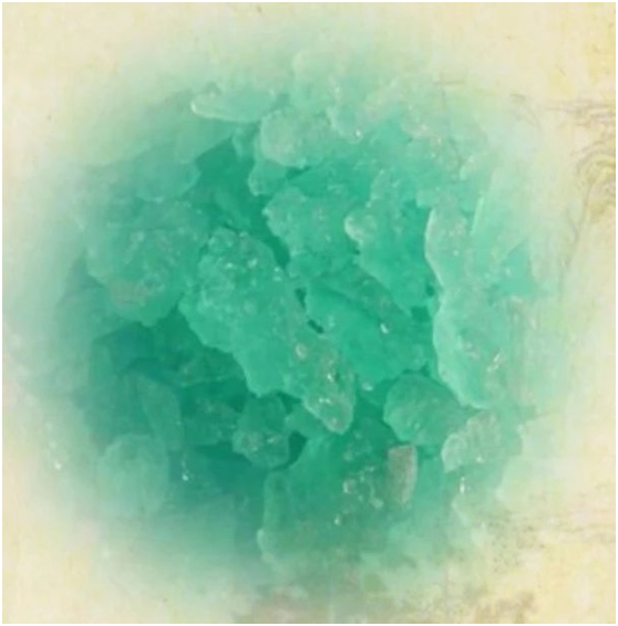

2)有些矿物类药,如青矾受空气中氧的作用,使Fe2+变成Fe3+而失去原有青绿色泽。
青矾

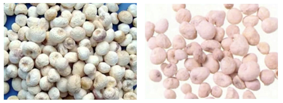

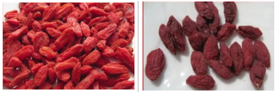

如鲜艳的花类药、绿色的全草类药以及含有多量糖分、淀粉、油脂的中药,都可以因为温度过高,或者受潮而失去原有的光泽,菊花受潮以后变色、失香或者散瓣;枸杞吸潮以后也可以由红变黑;当归受潮受热以后变成黑色;北沙参受潮发霉而变成红色;丹皮具粉性吸潮以后易发热,其断面就变成红色,起麻点或者是转为黑色的;半夏受潮后变成粉红色、灰色以及黑色等。
受潮前后对比-半夏
受潮前后对比-枸杞

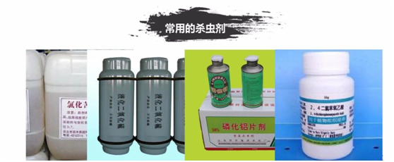

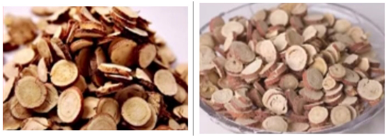

第四、杀虫剂致变色,目前对中药材采取气体杀虫的方法较多,常用的杀虫剂有氯化苦、二氧化硫、磷化铝等,在使用杀虫剂时,通过熏蒸法用于药材杀虫,它会附着于药材上不宜挥发,且渗透力强,对某些药材的成分有一定影响,同时也可以导致药材染色、变色,如甘草,硫熏以后内部颜色变为淡黄白色,外部呈淡红色并变质走味;银耳硫熏颜色变黄;矿物动物类药易被磷化铝或者氯化苦腐蚀而变色无法药用等。
硫熏前后对比-甘草

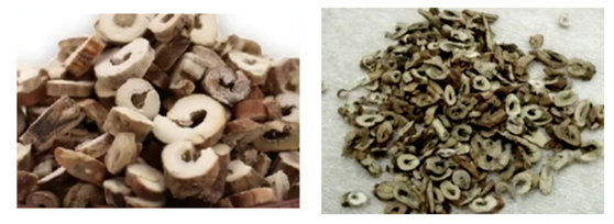

此外,中药在发霉发热过程中,由于虫蛀,微生物大量繁殖、死亡和中药中有机物质的严重分解,菌体自身及其代谢产物的色素与药材坏死组织颜色混杂在一起,致使原有药材色泽、整洁度消失,出现黑褐色、棕褐色,导致变色。
受潮前后对比-牡丹皮
