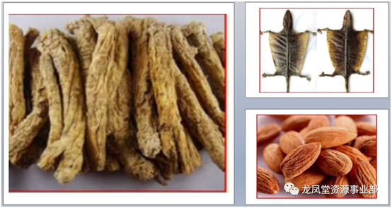

1、含植物油脂多的药材,如杏仁、桃仁等,出现内外颜色严重加深,油脂渗透外表出现油哈味;

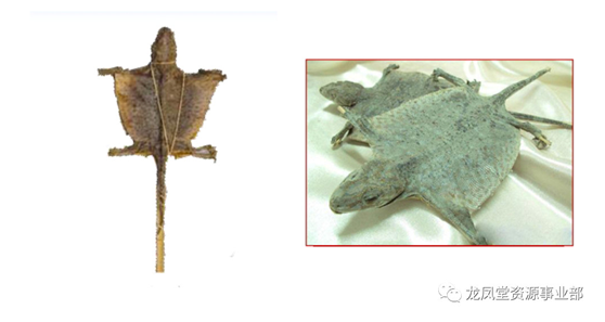

2、动物类药材,如九香虫、蛤蚧、刺猬皮等,躯体易残,颜色加深,外表呈油样物质,“哈喇”气味强烈;
3、含粘液质(糖分)多的药材,如党参、枸杞、天冬等,质地变软,外表发粘,内色加深,但无油哈气,又称“泛糖”
1、含粘液质(糖分)多—党参(左);
2、动物类—蛤蚧(右上);3、含植物油脂多—桃仁(右下)

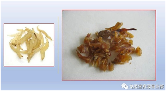

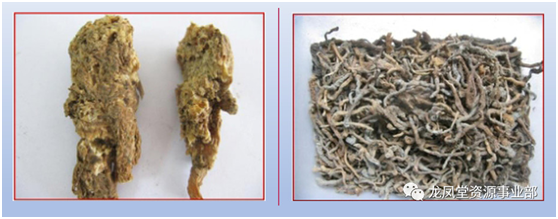

当归虫蛀泛油(左);玉竹生霉变色泛油(右)

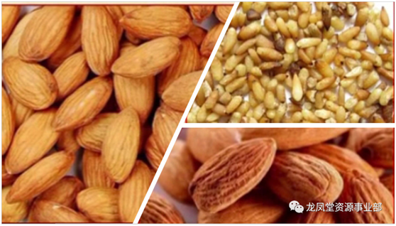

第一,含有植物油脂的中药,由于色素受光和长期与空气中的氧气接触、高温影响其逐渐被氧化,产生有机化学反应,造成油脂分解,从而使其色泽加深、气味变异;
杏仁(左);柏子仁(右上);桃仁(右下)
含脂肪油较多的种仁类中药

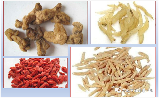

第二,含有粘液质的药材吸湿性强,经过受湿热的过程,在氧化作用下,药材中的糖酸类的物质被分解,产生了糖醛和其他的类似化合物,从而出现颜色变深、质地变软、糖分外渗、手拿有黏腻感;
黄精(左上);枸杞(左下);天冬(右上);麦冬(右下)

第三、动物类药材的泛油主要出于动物体内的脂肪、蛋白质被氧化,产生有机化学反应,由氧化物再分解成为有异味的醛酮类物质,而具有强烈的“哈喇”气味。

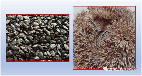

第二,真菌的影响,含脂肪油、粘液质及糖分的中药,在储存过程中一旦感染真菌,真菌在生长发育过程中分泌的脂肪酶,可以将油脂水解成甘油和脂肪酸,甘油又被菌体利用,脂肪酸在菌体内继续分解成醛、酮等代谢产物,使中药颜色加深产生哈喇味。
九香虫(左);刺猬皮(右)

天冬泛油变色前后对比
