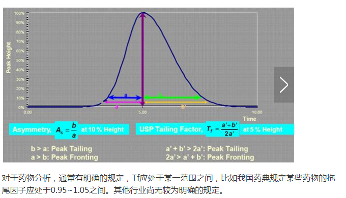

4 色谱峰的峰形是怎样衡量的?有何规定?
理论上讲,色谱峰应符合高斯曲线分布,然而实际上任何色谱峰都对高斯曲线分布存在一定的偏离,亦即不对称。峰拖尾可以用不对称因子(As)或USP拖尾因子(Tf)来衡量,显然不对称因子的说法更准确,因为色谱峰存在前延、完美对称、拖尾三种形态。一般来说,制药行业以USP拖尾因子作为评测标准,而其他行业则多采用As来测定峰形。

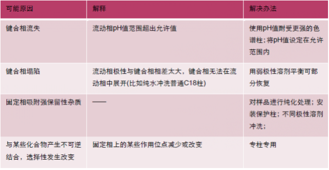

其三,流动相溶解填料导致空隙出现。键合相塌陷是指由于流动相极性与键合相极性相差太大,键合相无法在流动相中充分伸展而倒伏、缠结在一起,比如普通C18在纯水相条件下。相塌陷会导致色谱柱对化合物的保留不足。

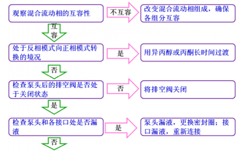

9 系统压力不稳定
通常情况下,泵压的变动值超过了0.5 Mpa,系统压力就属于不稳定的范畴。导致系统压力不稳定的最直接原因为流动相流量和组成输出的不稳定,而导致流动相输出不稳定的原因通常包括溶剂互容性较差、系统漏液、系统存在气泡以及输液系统部件工作失效等等。下面将介绍排除“系统压力不稳”的方法。
流动相输出不稳定还会导致基线不稳定以及保留时间变化等现象,所以基线不稳定或保留时间不重现时,先看一下柱压是否稳定,如果不稳定,三个问题可以合并处理。

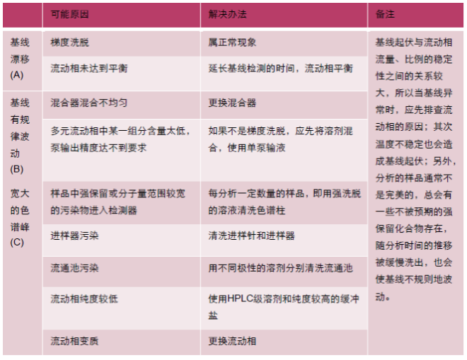

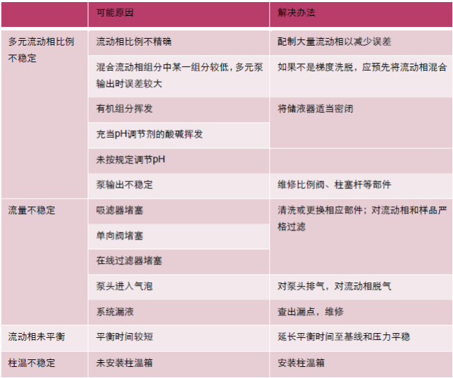

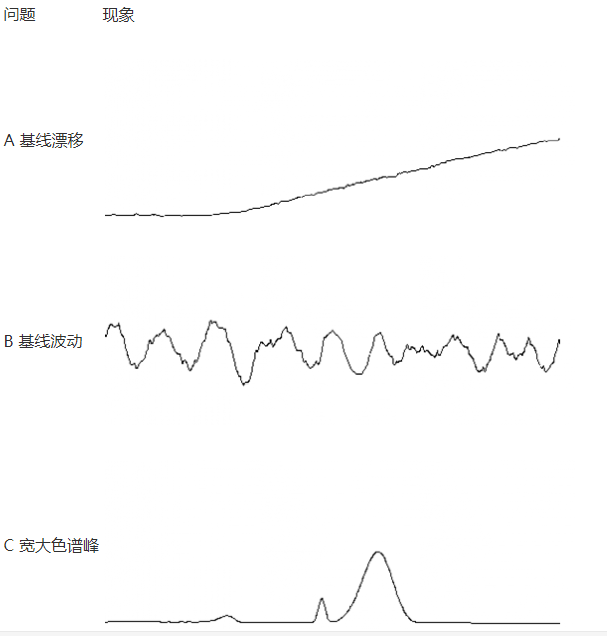

10 基线不稳定
基线不稳定是指色谱曲线在较长时间范围内对响应值的0刻度较大的偏离,通常包括基线漂移(单方向)、基线起伏(规律的上下起伏)、区域宽度极大的色谱峰三种情况
如果基线不稳定同时伴随压力波动,请按照“压力不稳定”进行排查。如果压力稳定,请按下表中的方法进行排查。

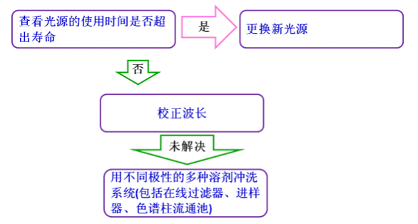

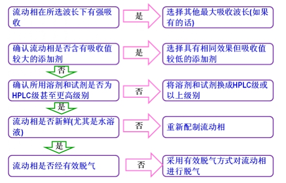

11 噪声升高
噪声(baseline noise):由检测器输出与被测样品组分无关的无规则波动信号,在特定灵敏度下用响应单位表示。可分为高频噪声和短周期噪声两种。对于光谱型检测器,噪声的正常响应值处于0.000005 V ~ 0.00002 V之间(参考Shimadzu 的HPLC仪器),高于此值,即可认为噪声偏高。
噪声升高时,先按下列步骤排查流动相问题
噪声升高时,若流动相没有问题,应排查仪器的问题

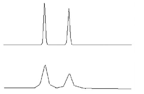

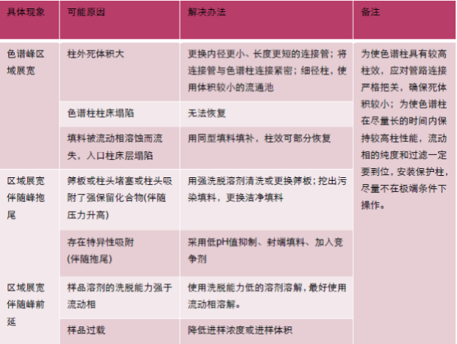

12 柱性能下降
柱性能下降的一个重要现象就是在保留时间基本不发生变化的情况下,色谱峰的区域宽度明显增大(如下图)。
当遇到柱效下降,请按下表进行排查和解决
13 保留时间重现性差
当保留时间的偏差超过2%,可以认为保留时间的重现性差。对于某一个特定的分析,保留时间主要受流动相组成、流速、温度以及固定相影响,当保留时间发生明显变化时,应从这几方面入手。
A 由流动相造成的保留时间不稳定
B 由固定相造成的保留时间不稳定

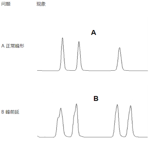

14 峰形不理想

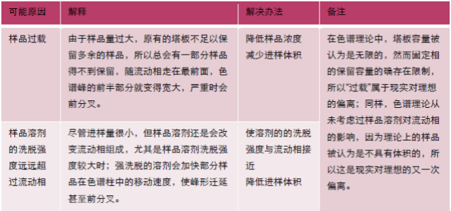

理想的色谱峰遵循正态分布,应该符合高斯曲线,是完美而对称的峰形(如图A);然而由于化合物性质的特殊性、色谱柱故障、操作条件等问题存在,峰形可能会不对称,前延(B)或拖尾(C)。
峰形前延(B)
中药成分分析项目中,提取溶剂通常为乙醇、甲醇、乙酸乙酯等洗脱强度较强的溶剂,此时易发生“样品溶剂的洗脱强度远远超过流动相”的情况,为避免前延峰出现,可以用通过“流动相稀释提取液”或降低“进样体积”的方式。

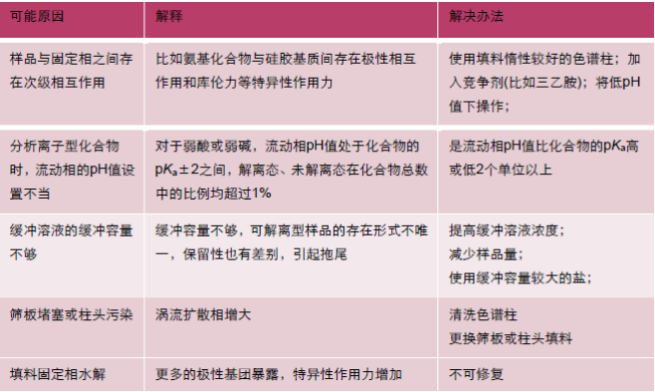

峰形拖尾(C)

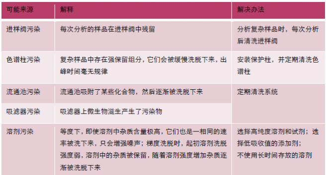

15 鬼峰
鬼峰(Ghost peak):是对未知来源的色谱峰的统称。

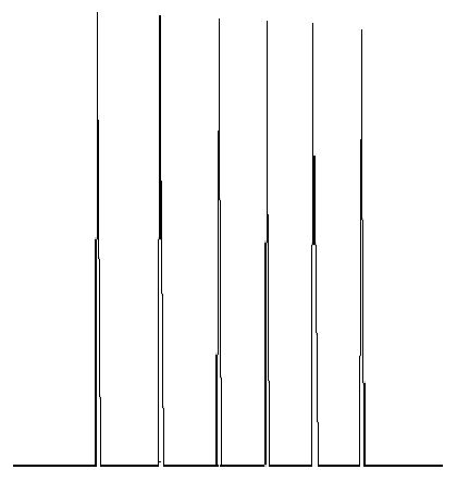

16 气泡峰
气泡峰是指携带气泡的流动相通过检测器时得到的响应值;这里的气泡可能是流动相中释放的空气,也可能是有机相遇水放热而会释放的有机溶剂分子;气泡峰往往具有较高的响应值,区域宽度仅为数秒,出峰时间和相应值比较有规律(如下图)。通常只有光谱型检测器才会出气泡峰。
解决办法:
脱气
使用多元梯度时,对每一种组分进行脱气,排除它们溶解的空气;
对于预先混合的溶剂,混合后脱气,排除溶解的空气和因放热而挥发出的有机溶剂分子;
前面的脱气方式对于预先混合好的混合溶剂,基本可以达到消除气泡峰的目的;但对于多种纯溶剂在仪器中混合的情况,混合后溶剂体系放热,存在潜在的气泡,当流动相流出色谱柱时,压强骤减,潜在的气泡溢出,被检测器检测到。为了防止这一问题出现,应在检测器出口连接一段内径较细的管路,使流动相通过检测器时,环境压强较高,气泡难以溢出,可以避免气泡峰出现。
