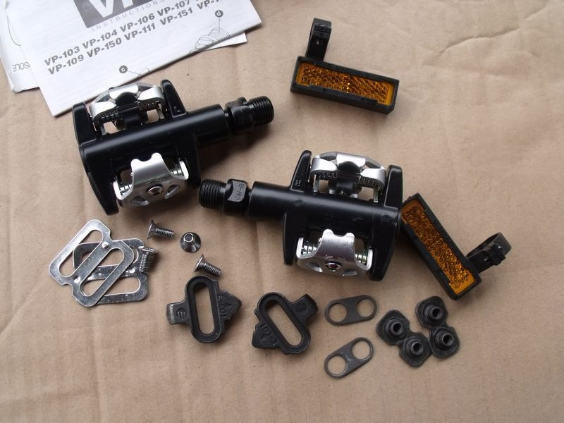

SPD遵循SHIMANO的脚踏动力学,所以只有Shimano制造合适的SPD脚踏。在这页的上方是一个用的最多的Shimano脚踏,他们生产过其他的,更贵的和有外框的都有。但这一款价位合适而且用得也很好,所以最多的人用它。SPD类型的优势是卡板小而且鞋下安装位置小,并且鞋底比卡板高一点,所以你可以基本上象平常一样走路。同样,它们通常在每一面都有锁定机构,让你很容易的锁进脚踏,这些脚踏用于上班车,山地车和旅游性质的公路车。
有很多公司生产非常类似机构的脚踏(例如VP,Ritchey)。某些人会认为SPD的复制自锁脚踏及锁片自锁脚踏及锁片品不能与原装的一样好,有些人认为是更好。通常他们没真的SHIMANO版那么贵。
有些脚踏使用和SPD同样的概念(小卡板,安在你的鞋的一个槽里),但是有完全不同的卡板和不同的脚踏锁入结构。这些脚踏包括Speedplay(带浮动,看下面)和Time ATAC(除泥效果据说比SPD好)。
只对速度感兴趣的骑公路的人用的脚踏带有非常不同的卡板。卡板很大而且能够滑动,所以你用它们来走路的话始终是很困难的。因为只在一面有锁入机构所以他们要花更多的时间去锁定。你不得不用脚去晃脚踏在卡入之前。想象中他们会更有效率,但我从来没有用过所以关于它们也不能说更多。肯定是有用的,只从很多骑公路的都在用了。这类脚踏的最著名的公司就是LOOK,所以这类脚踏常叫LOOK类型脚踏(和SPD类型相对应)。
FLOAT(浮动)的意思是说,当你的脚锁定在脚踏上,你可以轻松的少量转动你的鞋。当然,你转得够多的话,就会解锁了。一个适度的浮动量对你的膝部有好处,可以在踩踏时让脚就其自然趋势少量的转一下。今日的SPD类型的脚踏大多有5度的浮动量,对我是足够了。LOOK类型的脚踏你用不同的卡板可获得不同的浮动量。例如,标准的LOOK脚踏,黑色卡板为无浮动,但红色卡板有7度的量
