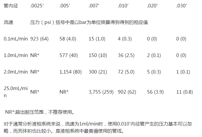

在使用中选择哪种内径最好?选择内径大的管线,会造成系统死体积增大,会造成理论塔板数降低和峰拖尾。选择内径太小的管线,会使系统压力增大。
为了选择最适合管内径,请参见下面每5英尺(1.5米)不同内径管以水作流动相时的压力降。这些理论数据是根据公式计算得出,压力单位为psi,括号中为bar作单位得到的相应值。

◆通常在整个分析HPLC系统中使用1/16″*0.007″或1/16″*0.01″的管线是安全的,且内径很小,由管线所导致的谱带展宽可以忽略。
