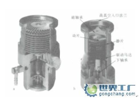

  涡轮分子泵在结构上有立式和卧式之分,如图1(a、b)为立式泵结构示意图,图2 为卧式泵结构示意图。
 图1(a)立式涡轮分子泵结构示意图
  图1(b)带磁轴承的立式涡轮分子泵结构示意图

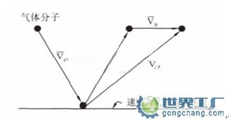

  涡轮分子泵的工作原理很简单。当气体分子以VP1 碰撞到运转速度为VB(400 m/s)的表面上,就会被携带转向到叶片的运动方向上如VP2。(如图3) 典型的涡轮分子泵是在分子流范围内工作的。入口压力可以1×10- 3 Torr 延至10- 11 Torr。涡轮分子泵叶片在非常高的速度下,使气体分子被连续不断地折射,转向和压缩,气体分子被叶列压缩到前级侧后被前级泵排出。典型的前级泵多为小型的油封式旋片泵或干式机械泵。
图3 涡轮分子泵的工作原理示意图
