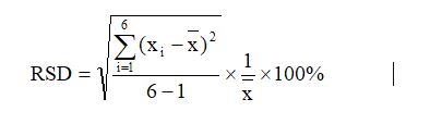

3.2 面积重复性
将检测离子的m/z设为表2中特征离子的m/z,经色谱柱注入相应量的利血平。观察色谱图,记录其色谱峰的峰面积。连续测量6次。根据公式(2)计算相对标准偏差(RSD),作为面积重复性的结果。
(2)
式中:xi——第i次测量的峰面积;
——6次测量的算术平均值;
i——测量序号。
