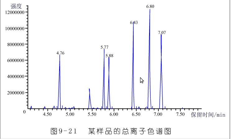

   有机混合物样品用微量注射器由色谱仪进样口注入,经色谱柱分离后进入质谱仪离子原在离子源被电离成离子。离子经质量分析器,检测器之后即成为质谱仪信号并输入计算机。样品由色谱柱不断地流入离子源,离子由离子源不断的进入分析器并不断的得到质谱,只要没定好分析器扫描的质量范围和扫描时间,计算机就可以采集到一个个的质谱。如果没有样品进入离子源,计算机采集到的质谱各离子强度均为0。当有样品过入离子源时,计算机就采集到具有一定离子强度的质谱。并且计算机可以自动将每个质谱的所有离子强度相加。显示出总离子强度,总离子强度随时间变化的曲线就是总离子色谱图,总离子色谱图的形状和普通的色谱图是相一致的。它可以认为是是用质谱作为检测器得到的色谱图。

计算机可以把采集到的每个质谱的所有离子相加得到总离子强度,总离子强度随时间变化的曲线就是总离子色谱图(图9.21),总离子色谱图的横座标是出峰时间,纵座标是峰高。图中每个峰表示样品的一个组份,由每个峰可以得到相应化合物的质谱图;峰面积和该组份含量成正比,可用于定量。由GC-MS 得到的总离子色谱图与一般色谱仪得到的色谱图基本上是一样的。只要所用色谱柱相同,样品出峰顺序就相同。其差别在于,总离子色谱图所用的检测器是质谱仪,而一般色谱图所用的检测器是氢焰、热导等。两种色谱图中各成分的校正因子不同。

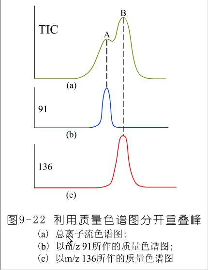

   总离子色谱图是将每个质谱的所 有离子加合得到的。同样,由质谱中 任何 一个质量的离子也可以得到色 谱图,即质量色谱图。质量色谱图是 由全扫描质谱中提取一种质量的离子 得到的色谱图,因此,又称为提取离 子色谱图。假定做质量为 m 的离子的 质量色谱图,如果某化合物质谱中不 存在这种离子,那么该化合物就不会 出现色谱峰。一个混合物样品中可能 只有几个甚至一个化合物出峰。利用 这一特 点可以识别具有某种特征的 化合物,也可以通过选择不同质量的 离子做质量色谱图,使正常色谱不能 分开的两个峰实现分离,以便进行定 量分析。 由于质量色谱图是采用一种质量的离子作色谱图因此,进行定量分析时也要使用同一离子得到的质量色谱 图测定校正因子。
