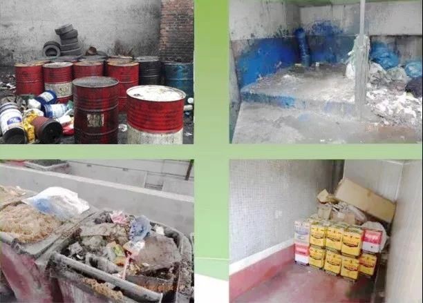

危废库建设管理不规范示例:

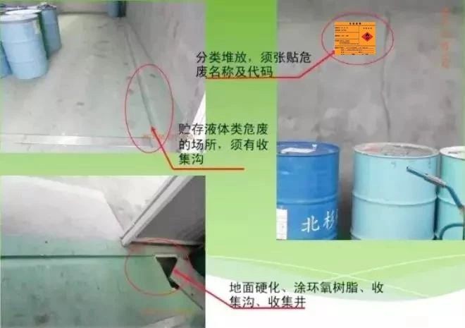

危险废物贮存场所应这样建:

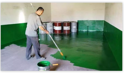

贮存场所地面须硬化处理,并涂至少2mm密度高的环氧树脂,以防止渗漏和腐蚀。存放液体性危险废物的贮存场所须设计收集沟及收集井,以收集渗滤液,防止外溢流失现象。

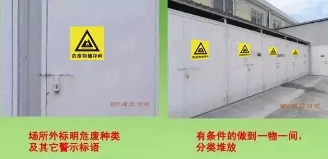

危险废物贮存间必须要密闭建设,门口内侧设立围堰,地面应做好硬化及三防措施,即防扬散、防流失、防渗漏。
危险废物贮存间门口需张贴标准规范的危险废物标识和危废信息板,屋内张贴企业《危险废物管理制度》。

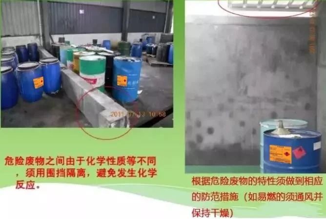

不同种类危险废物应有明显的过道划分,墙上张贴危废名称,液态危废需将成装容器放至防泄漏托盘内并在容器粘贴危险废物标签,固态危废包装需完好无破损并系挂危险废物标签,并安要求填写。

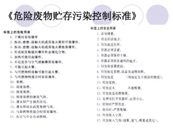

标签填写注意事项:危险情况和安全措施必须分别遵照《危险废物贮存污染控制标准》危险用语和安全用语填写。
