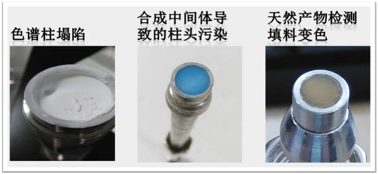

来自于色谱系统的污染主要指,HPLC仪器系统中部件磨损而产生的固体颗粒,以及流动相系统过滤不完全残留的固体颗粒。来自于样品的污染主要指,未完全溶解的样品或者已完全溶解的样品进入色谱系统中,由于样品溶剂和流动相溶剂对样品溶解存在的溶解度差异,导致沉淀析出污染系统。特别是对于中药、天然产物、合成中间体及生物药品的检测,因基质的复杂性,色谱柱受污染的情况会更加严重。污染会导致色谱系统压力升高、色谱柱塌陷、填料变色等,从而带来检测成本高,测试结果不准确等各种影响。
图:系统压力升高或样品基质复杂导致分析柱污染

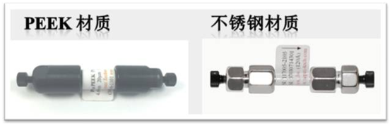

从材质上分:不锈钢材质和PEEK(聚醚醚酮)材质
PEEK材质优缺点——样品对金属离子比较敏感时,选择PEEK材质比较合适,比如某些蛋白分析会用到PEEK材质的分析柱,主要就是考虑到这方面的因素;
不锈钢材质优缺点——大部分小分子化合物的分析,选择不锈钢材质保护柱居多,特别是当流动相体系使用到四氢呋喃(THF)或DMSO等一些溶解性较强的溶剂时,必须选择不锈钢材质,甚至对于HPLC系统的管路也需要替换成不锈钢材质,因THF对于PEEK管路有相当强的腐蚀作用。

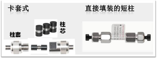

从结构上分:卡套式(柱芯+柱套)和直接填装短柱
直接填装短柱优缺点——这种结构的保护柱实质就是短的色谱柱,一般填装的填料跟分析柱填料完全一样。生物样品分析中,用这种类型保护柱居多,除可过滤一些不溶颗粒外,还可除去一些在分析柱上易吸附的杂质。缺点是,一次性使用,污染严重时,只能报废。
卡套式保护柱优缺点——卡套式保护柱的柱套可反复使用,柱芯污染后可替换,厂家会提供配套的保护柱芯,但购买时需要注意,柱芯中有与分析柱匹配的填料,需要确认柱芯中的填料类型再购买。同时,柱芯和柱套需是来源于同一厂家的同一规格,否则,会存在匹配上的差异,导致峰型异常或者漏液。

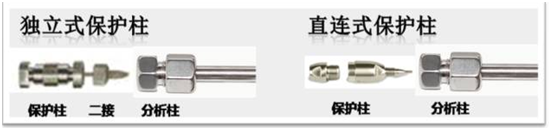

从连接方式上分:独立式和直连式
独立式保护柱优缺点——保护柱和分析柱之间用一段管路连接,不用担心与分析柱在连接上的匹配问题。但使用管路连接时,连接不当容易产生死体积。
直连式保护柱优缺点——保护柱接口带螺纹,可直接与分析柱连接,死体积小,UPLC分析时建议选择直连式保护柱;缺点:购买时需保证接口与分析柱匹配。
