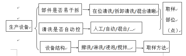

2.1 清洗验证取样方法和取样部位(点)的确定
其实取样部位和取样方法基本上是由设备来决定的
2.1.1清洗验证取样部位(点)
设备及部件的易拆卸程度和清洗的自动化程度決定了设备清洗方式的同时亦决定了取样部位。例如:各种难以清洗到的部位以及自动清洗的排放口等位置。
2.1.2清洗验证取样方法
设备的结构在决定了清洗方法(浸泡、淋洗、擦拭...)的同时也决定了取样方法,如最终淋洗液取样或擦拭取样。
2.1.3设备与取样部位和取样方法的关系图

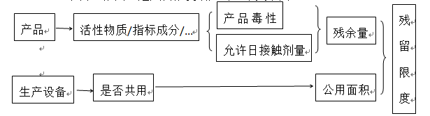

2.2残留限度
残留限度是由产品的残留量和共用的生产设备共同决定的
在残留量确定过程中,验证与确认附录要求考虑两个东西:产品的毒性和日允许接触剂量。后一个大家都很清楚,不同的就是前者产品毒性,现在普遍的说法这个是指药理实验的半数致死量。
同样,多产品共线的清洁验证,在代表性产品的选制择,也需要将产品毒性考虑进去了。同时药理学也告诉我们,药品的半数致死剤量是远远大于日服用剂量的所以般情况下使用毒性数据得到的残留量远远大于使用日允许接触剂量数据得到的残留量,当然特殊情况除外。
现在流行的残留量计算方式就是:10ppm和上一产品在下一产品日最大服用量中的残留量不能超过自身日最小服用剂量的千分之一。现在的话再加个使用半数致死量计算的残留量,比较一下选择一个合适残留限度。
2.2.2共用面积
在附录的清洁验证部分,有这么一句话:可接受标准应当考虑工艺设备链中多个设备洁在的累积效应。其实这句话也就是说产品在整条生产线上的残留总和也就是10ppm或者千分之一,而不是以前在每台设备的残留都是10pm或者千分之一。这么来,只要知道了整个产品生产线上共用的设备,就知道了与药品直接接触的设备总面积。
2.2.3残留限度
知道了产品允许的残留量,也知道了与药品直接接触的设备总面积,除一下就能知道在单位面积上的残留限度。
所以在对产品的共线情况进行分析以后,我们的清洁验证方案就可以进行合并了,反正共用的设备残留限度一样,那么在验证方案的前半段就是进行产品的选择、残留量、共用面积以及残留量的计算,弄些表格洋气的说法就是弄些矩阵来进行说明。
2.2.4下面这张图,是残留限度确定的一个关系图

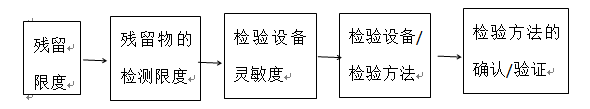

2.3.3.1有残留限度要求,进行了取样,就会有残留物的检测限度问题,这是时候是不是对检验设备的灵敏度进行确认?应该是需要的。
2.3.3.2有了检测设备,也就有了检验方法,那是不是需要对残留物的检验方法进行确认或验证?也许需要吧。
2.3.3.3也许就有了下面这个图
似乎整个回收率试验就是个对残留物检验方法的个确认或者验证的过程。
