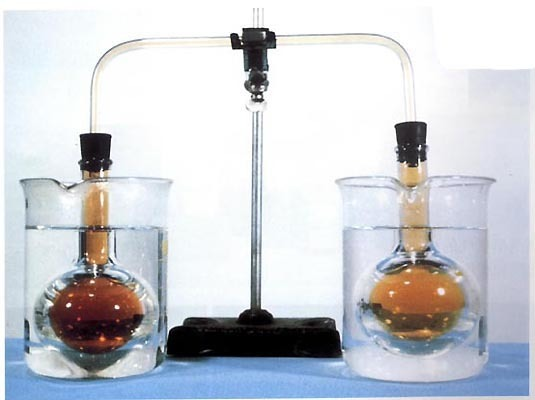

二氧化氮加压时很容易聚合。通常情况下与其二聚体形式-二氧化氮和四氧化二氮-四氧化二氮 (无色抗磁性气体)混合存在,构成一种平衡态混合物:二氧化氮转化成四氧化二氮放热。升高温度,平衡向二氧化氮生成的方向移动;降低温度,平衡向四氧化二氮生成的方向移动。
