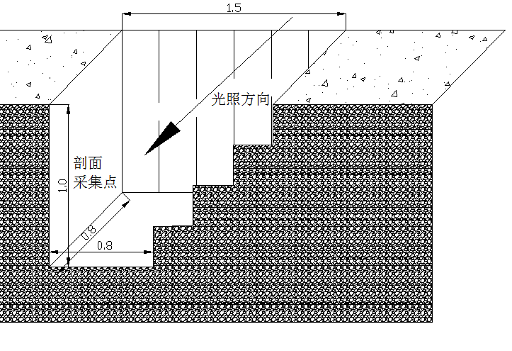

1、剖面大小
剖面土样采样方法可采用挖长1.2米,宽1米,深约1米土坑。剖面坑的一端要求向阳,要垂直削平作为观察面。
2、观察剖面
一般要先在远处看,这样容易看清全剖面的土层组合,然后走近仔细观察,并根据各个剖面的颜色,质地,结构,紧实度,根系分布等变化,参考环境因素,推断土壤的发育过程,具体划分出各个发生层次,用钢卷尺量出各层深度(以厘米计)。

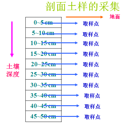

5、土样的采集
土样的采集应在土壤剖面挖好后,按土壤发生层自下而上采集每一层的样品,注意取样时取土层中央的土壤。0~50cm段每隔5cm采集一个样,每个土样取1kg;50~100段根据情况每隔5cm或10cm采集一个样,每个土样取1kg。所有采集的样品装袋,并在袋子内放两张标签,并注明编号。
