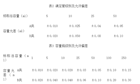

容量瓶、滴定管是滴定分析法所用的主要量器。容量器皿的容积与其所标出的体积并非完全相符合。因此,在准确度要求较高的分析工作中,必须对容量器皿进行校准。由于玻璃具有热胀冷缩的特性,在不同的温度下容量器皿的体积也有所不同。因此,校准玻璃容量器皿时,必须规定一个共同的温度值,这一规定温度值为标准温度。国际上规定玻璃容量器皿的标准温度为20℃。即在校准时都将玻璃容量器皿的容积校准到20℃时的实际容积。
以校正100ml容量瓶、50ml酸式滴定管、25ml移液管为例。

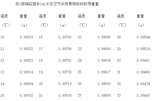

在容量分析中作为容积的基本单位是ml,1ml是指在真空中,1g纯水在最大密度时(4℃)所占的体积。若在4℃真空中称得水的重量(g),在数值上等于它的体积(ml)。但是,4℃和真空并不是实际的测量环境,在实际的工作中,容器的水重是在室温和空气中称量的,因此必须考虑空气浮力的影响和温度的影响。将这些因素加以校正后,通过计算即可以得到较准确的校正结果。表1给出了不同温度下1ml水的实际重量。

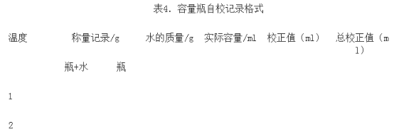

将待校正的容量瓶洗净干燥,取烧杯盛放一定量纯化水,将水及容量瓶同放于同一房间中,恒温后,记下水温。先称空量瓶及瓶塞重,然后加水至刻度,注意不可有水珠挂在刻度线以上。若挂水珠应用干燥滤纸条吸干,塞上瓶塞,再称定重量,减去空瓶重量即为容量瓶中水的重量,最后从表1查出水的重量,以此折算出容量瓶的真实容积。

按表5所列容量间隔进行分段校准,每次都从滴定管0.00ml标线开始,每支滴定管重复校准一次。

(6)一般每个容量仪器应同时校正2~3次,取其平均值。校正时,两次真实容积差值不得超过±0.01ml,或水重差值不得超过±10mg,10ml以下的容器,水重差值不得超过±5.0mg。
