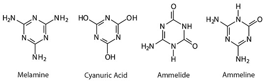

随着研究的深入, 一致认为三聚氰胺和三聚氰胺副产物经常被添加在蔬菜蛋白产品中,如小麦谷蛋白和大米蛋白. 这样可人工提高产品中蛋白质的含量. 凯氏定氮法用于测定蛋白质的含量. 也可测定氮的含量. 蛋白质分解后, 释放出氮,氮转化成氨 . 氨水含量通过滴定的方法测定,同蛋白质的含量也相关. 当样品中加入非蛋白质的含氮成分时,用此方法测定结果偏高,虚假成分太多. 三聚氰胺及其副产品加入蛋白制品中能升高蛋白的含量. 下图展示的是三聚氰胺及副产物的化学结构式,氮含量非常高, 是理想的非蛋白氮原料. 不幸的是, 三聚氰胺副产品不仅含有三聚氰胺, 还有三聚氰酸, 三聚氰酸二酰胺, 和三聚氰酸一酰胺, 导致动物毒性. 鉴于三聚氰胺的副作用, 进口产品需要检测三聚氰胺, 三聚氰酸和相关化合物的含量.
1:聚氰胺氮含量高,用做添加剂时能人工提高蛋白质的标示含量

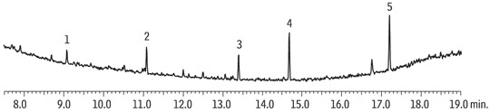

图 2 展示的是采用FDA检测的方法高标准混合物的色谱图. 色谱图在刚开始收集数据时,基线较高, 之后慢慢下降.
Figure 2: 原方法基线较高, 分散 ,灵敏度低(10µg/mL 标准).
  1. 三聚氰酸
  2. 三聚氰酸一酰胺
  3. 三聚氰酸二酰胺
  4. 三聚氰胺
  5. 苯代三聚氰胺
柱子:Rtx®-5MS, 30m, 0.25mm ID, 0.25µm (cat.# 12623)样品:三聚氰胺, 三聚氰酸, 三聚氰酸一酰胺, 三聚氰酸二酰胺, 苯代三聚氰胺 (10µg/mL 衍生化)进样.:1µL, 无分流(保持1分钟), 3.5mm无分流进样口衬管 (cat.# 22286)进样温度:280°C载气:氦气, 恒速流速:1mL/min.炉箱温度:75°C (保持1分钟) ~320°C (保持4分钟) ,升温速率 15°C/min.检测器:MS传输管线温度:290°C扫描 范围:50-450 m/z离子源:EI模型:扫描
GC_FF00979
这是由样品溶液中的吡啶造成的. 样品衍生化过程中加入吡啶是必要的,并且能长时间增强离子信号背景. 为解决此问题, 有时吡啶可蒸发掉,其它分析物溶解在GC通用溶剂中. 这样会造成某些分析物损失, 延长样品处理时间. 通过改变质谱扫描仪的质谱范围, 能去除吡啶离子信号, 所有分析物的质荷比都不一样,大于79, 跟吡啶有关. 修改后的方法可扫描 质荷比为85的离子.
两处修改有助于减轻仪器的载荷.衍生化溶剂使用量减少能保持进样口和色谱柱清洁,同时也减少了分析的成本. FDA方法建议溶剂延长时间为 6 分钟. 由于吡啶含量高, 衍生化试剂和基质成分,本方法可增加到 8分钟,多出的2分钟时间能延长灯丝的寿命,确保所有的成分都能检测. .

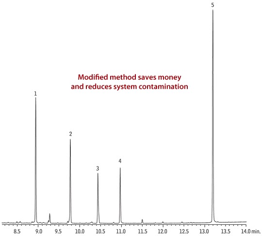

图 3 是采用新方法高混合标准物的色谱图. 该方法实现了三聚氰胺和三聚氰酸及其它疑似有毒成分如三聚氰酸一酰胺 和三聚氰酸二酰胺的良好的分离.
Figure 3: 采用修改的方法实现三聚氰胺及其类似物的良好分离 (10µg/mL 标准).
  1. 三聚氰酸
  2. 三聚氰酸一酰胺
  3. 三聚氰酸二酰胺
  4. 三聚氰胺
  5. 苯代三聚氰胺
柱子:Rtx®-5MS, 30m, 0.25mm ID, 0.25µm (cat.# 12623)样品:三聚氰胺, 三聚氰酸 , 三聚氰酸一酰胺, 三聚氰酸二酰胺, 单体标准物 (10µg/mL 衍生)进样.:1µL, 无分流(保持1分钟), 3.5mm无分流进样口衬管(cat.# 22286)进样温度:280°C载气:氦气, 恒速流速:1mL/min.炉箱温度:75°C~320°C速率15°C/min. (保持4分钟)检测器:MS传输管线温度:290°C扫描 范围:EI离子源:SIM
GC_FF00978

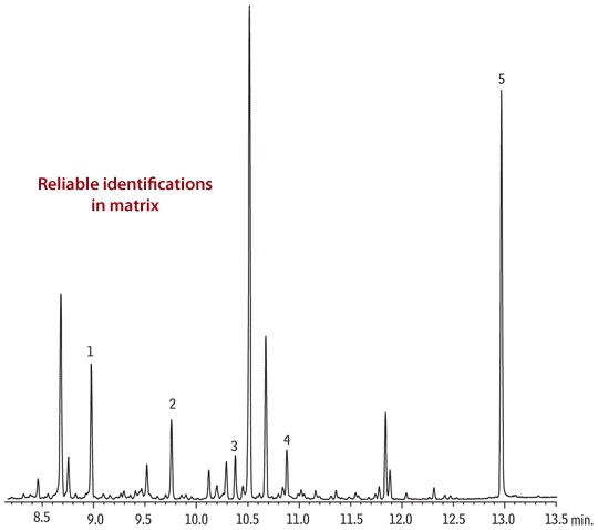

图 4是带有 the analysis of dry cat food三聚氰胺, 三聚氰酸, 三聚氰酸一酰胺, 三聚氰酸二酰胺 和内标准物苯代三聚氰胺成分的食品分析图. 重现性好, 保留时间稳定,同时还有质谱检测 , 很容易对高水平或低水平三聚氰胺类产品的鉴定.
Figure 4: SIM方法鉴定三聚氰胺类产品(50µg/g 含量)
样品:干燥宠物食品三聚氰胺, 三聚氰酸, 三聚氰酸一酰胺, 苯代三聚氰胺.参见图3所示条件.
GC_FF00977
